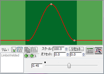

[LiftPlantMod]コントローラはすべてのリムに使用できますが、適用されるのは脚だけです。このグラフは、足が地面にある時間と、宙にある時間の割合を制御します。このウィンドウで編集可能な唯一の値は、グラフ下のスライダです。
スライダを左に動かすと、ダーク グリーンの領域でカーブが狭くなります。つまり、足がより長く地面に留まるようになり、「木星上での歩行」のような効果が作成されます。
カーブがライト グリーンの領域に伸びるまでスライダを右に動かすと、サイクルの一部で両足が同時に宙にある状態になり、走るような動きとなります。
