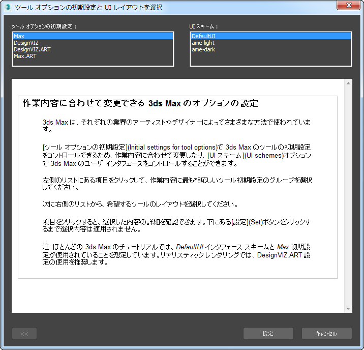

3ds Max は、業界によって使い方もさまざまです。[カスタム UI と既定値の切り替え](Custom UI and Defaults Switcher)を使うと、自分が行う作業の種類に合わせて既定値や UI スキームを簡単に変更することができます。
[ツール オプションの初期設定](Initial settings for tool options)では 3ds Max の各種機能の既定値の設定を決めることができます。[UI スキーム](UI Schemes)では 3ds Max のインタフェースの外観を制御できます。
このダイアログ ボックスには、3ds Max 出荷時の既定値のセットおよび UI スキームについて、詳細な説明が表示されます。ユーザが独自の既定値や UI スキームを作成した場合、これらも一覧に表示されます。しかし、カスタムの既定値のセットや UI スキームに付けられた概要説明は編集できません。
3ds Max に含まれるツールの各種既定値セットのリストです。自分が使用するツールに当てはまるセットをハイライトします。
3ds Max には 2 組の既定値セットが用意されています。
既定値のセットをハイライトすると、影響を受ける設定に関する詳細な説明が表示されます。
¥UI フォルダに定義されているすべての UI スキームのリストです。3ds Max には 2 つの UI スキームが用意されています。1 つは DefaultUI で、もう 1 つはメイン ツールバーが小さなツールバーに分割された ModularToolbarsUI です。 リスト内の UI スキームの名前をハイライト表示すると、インタフェースの説明(およびイメージ)が表示されます。
このリストには、[カスタム UI スキームを保存](Save Custom UI Scheme)ダイアログ ボックスで保存した UI スキームも含まれます。 ただし、このようなスキームの場合、説明やイメージは表示されません。
選択した既定値の設定および UI スキームを 3ds Max に適用します。
変更を適用せずにダイアログ ボックスを閉じます。
