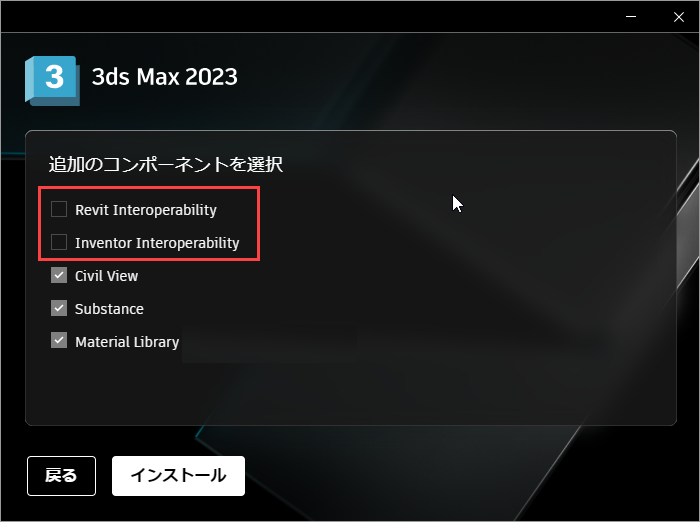

重要: オンデマンド インストーラを使用する場合は、3ds Max のインストール中に追加のコンポーネントを選択するよう求めるプロンプトが表示されたときに、Inventor Interoperability および Revit Interoperability の選択を解除します。

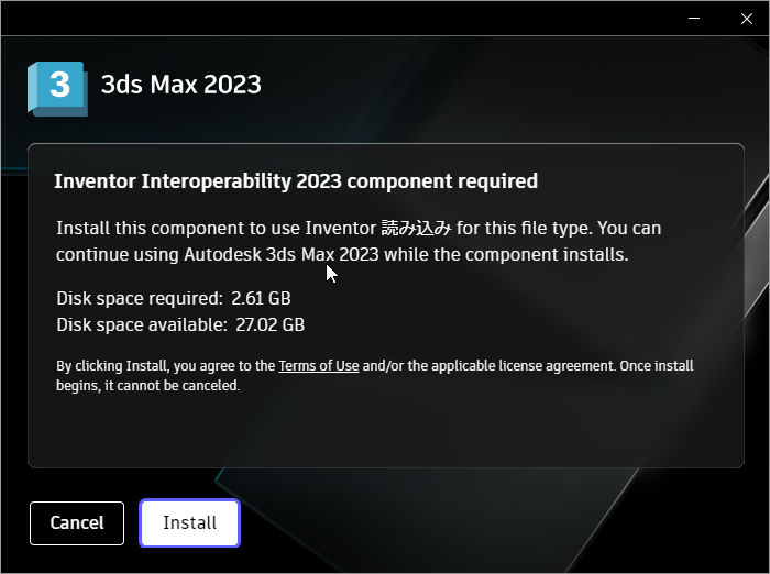

    対応する Interoperability コンポーネントがシステムにインストールされていない場合、またはインストールされたコンポーネントが古い場合は、インストールするよう求めるプロンプトが表示されます。
  3. [インストール](Install)をクリックします。
    インストール プロセス中も 3ds Max で作業を続けることができます。
    インストールが完了したら、ファイルを再度読み込む必要があります。
  4. [ファイル](File) > [読み込み](Import)を選択して、元のファイルを選択します。
    ファイルがシーンに読み込まれます。
