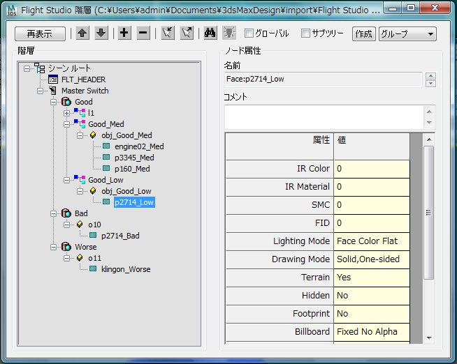

階層ブラウザ ダイアログ ボックス(Flight Studio ユーティリティ)
階層ブラウザ ダイアログ ボックスを使用すると、OpenFlight シーンやそのノードのアトリビュートを選択、編集できます。

[階層](Hierarchy)ウィンドウ
階層ブラウザ ダイアログ ボックスの左側にある[階層](Hierarchy)ウィンドウに、シーン内のノードのリストが表示されます。プラスおよびマイナス アイコンをクリックすると、子を持つノードのリストが展開または集約されます。
[階層](Hierarchy)ウィンドウのノード名は、3ds Max オブジェクトの名前と同じです。
ノードの種類は、階層に表示される次のアイコンによって識別されます。
[階層](Hierarchy)リストには、OpenFlight ファイルから読み込まれたままのノード構造全体が表示されます。
シーン グラフ リストは、ノードの親子関係を示す構造になっています。子ノードは常に親の下に位置し、右にインデントされて表示されます。インデント レベルが同じノードは、兄弟と見なされます。ノード アイコンの左に小さなプラス(+)またはマイナス(-)アイコンが付いている場合は、そのノードが子ノードを持つことを示します。+ または - をクリックすると、ノードの子のリストを展開または集約できます。
[階層](Hierarchy)リストがウィンドウのサイズに対して長すぎる場合は、[階層](Hierarchy)ウィンドウの左または下にスクロール バーが表示され、シーン グラフ全体をスクロールして表示できます。
ノードを選択するには、ノードの名前をクリックします。複数のノードを選択するには、Ctrl を押したままクリックします。既にハイライト表示されているノードをクリックすると、そのノードの選択が解除されます。
ドラッグ アンド ドロップして、階層内のノードの位置を変更できます。ノードを 1 つ選択し(ドラッグ アンド ドロップは 1 つのノードにのみ実行できます)、そのアイコンを階層の別の場所にドラッグし、新しい親の上でマウスを放してノードをドロップします。ノードが、その親の下にある子のリストの一番下に配置されます。
ノード名を変更するには、ノードのアイコンをクリックしてノードを選択し、ノード名の文字列をクリックします。編集ボックスが表示され、文字列を変更できます。新しい名前を入力したら、Enter を押すか、編集ボックス以外の場所をクリックして変更を確定します。
キーボードの矢印キーを使用して、ノード選択を変更できます。まず、階層でノードを選択します。次に、上矢印または下矢印を押して、選択を上または下に移動します。
[ノード アトリビュート](Node Attributes)ウィンドウ
階層ブラウザ ダイアログ ボックスの右にあるこの領域には、ノード名、[コメント](Comments)フィールド、ノードのアトリビュートなど、ノードに関する情報が表示されます。これらの情報の中には、編集できるものもあります。
名前
選択されたノードの種類とその名前が表示されます。階層ブラウザのノード名は、3ds Max オブジェクトの名前と同じです。
複数のノードを選択した場合、このフィールドの右にある矢印を使用してノードをスクロールできます。
このフィールドは情報提供のみを目的としているため、編集はできません。ノード名を変更するには、前のセクションの手順に従って、[階層](Hierarchy)ウィンドウを使用します。
コメント
ノードを選択すると、このフィールドにノードに関するコメントが表示されます。コメントの内容は編集することができます。変更を入力し、Enter を押して変更を確定します。
[アトリビュート](Attribute)と[値](Value)列
左の列に各ノード アトリビュート、右の列にアトリビュートの値が表示されます。値をクリックすると編集フィールドが開き、アトリビュート値を編集できます。
値フィールドにはさまざまな種類があります。テキスト入力フィールドでは、数値または文字列を明示的に入力する必要があります。ドロップダウン リストでは、定義済みの値のセットから選択できます。
数値や文字列を入力するフィールド、またはリストから選択するフィールドのどちらを変更する場合でも、値を変更したら Enter を押して変更を確定します。
