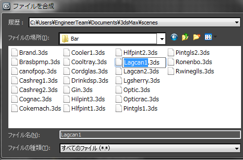

シーンに合成
複数の 3ds Max のシーンを組み合わせて 1 つの大きなシーンを作成するには、[合成](Merge)を使用します。ファイルを合成するときに、合成するオブジェクトを選択できます。合成するオブジェクトの名前が、現在のシーンにあるオブジェクトと同じ名前の場合は、名前を変更するか、そのオブジェクトの処理を行わずに次に移ることができます。
