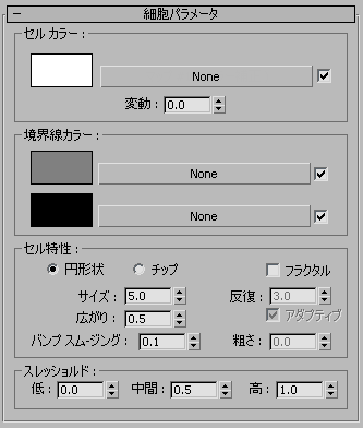

[セル カラー](Cell Color)領域
このコントロールでセルのカラーを指定します。
カラー見本
[カラー セレクタ](Color Selector)ダイアログ ボックスが表示されます。セルのカラーを選択します。
[マップ](Map)ボタン
固定色ではなく、マップをセルに割り当てます。
チェック ボックス
チェックマークが付いている場合、マップを使用できます。チェックマークが付いていない場合、マップは使用できません(セル カラーがカラー見本に戻ります)。
[変動](Variation)
RGB 値をランダムに変更して、セルのカラーを変化させます。変動が大きければ、それだけランダム効果が高くなります。このパーセント値は、0 ~ 100 の範囲です。0 の場合、カラー見本またはマップでセル カラーが完全に決められます。既定値は 0 です。
[境界線カラー](Division Colors)領域
次のコントロールを使用して、セル間の境界線カラーを指定します。セルの境界線とは、2 つの色またはマップの間を結ぶ部分です。
カラー見本
[カラー セレクタ](Color Selector)を表示して、セル境界線カラーを選択します。
マップ ボタン
セル境界線カラーの 1 つにマップを割り当てます。
チェック ボックス
チェックマークが付いている場合、関連するマップを使用できます。チェックマークが付いていない場合、関連するマップを使用できません(境界線カラーはカラー見本に戻ります)。
[セル特性](Cell Characteristics)領域
次のコントロールは、セルのシェイプやサイズを変更します。
[円形状](Circular)、[チップ](Chips)
セルのエッジの外観を選択できます。[円形状](Circular)を使用すると、セルは円形状になります。より有機的な、半球状の外観になります。[チップ](Chips)ラジオ ボタンを選択すると、セルは線形のエッジを持ちます。より薄い、モザイク状の外観になります。既定値は[円形状](Circular)です。
[サイズ](Size)
マップ全体のスケールを変更します。この値を調整して、マップをジオメトリに合わせます。既定値は 5.0 です。
[広がり](Spread)
個々のセルのサイズを変更します。既定値は 0.5 です。
[バンプ スムージング](Bump Smoothing)
セル マップをバンプ マップとして使用する場合、セルの境界にエイリアシングやギザギザが表示されることがあります。その場合は、この値を大きくしてください。既定値は 0.1 です。
[フラクタル](Fractal)
細胞パターンをフラクタル パターンとして定義するオプションで、オンにすると次の 3 つのパラメータが有効になります。既定値ではチェックマークが付いていません。
[反復](Iterations)
フラクタル関数が適用される回数を設定します。注意: この値を大きくすると、レンダリング時間が長くなります。既定値は 3.0 です。
[アダプティブ](Adaptive)
このチェック ボックスにチェックマークが付いている場合、最適なフラクタルの反復回数が設定されます。つまり、反復回数が増えると、ジオメトリはよりシーンの視点に近くなり、より距離が縮みます。これにより、レンダリング時のエイリアシングが低下し、時間が節約されます。既定値ではチェックマークが付いています。
[粗さ](Roughness)
セル マップをバンプ マップとして使用する場合、このパラメータによりバンプの粗さが制御されます。[粗さ](Roughness)が 0 の場合、それぞれの反復の強さは直前の反復の半分となり、サイズも半分になります。[粗さ] (Roughness)を大きくすると、それぞれの反復はその強度とサイズが直前の反復に近くなります。[粗さ] (Roughness)を最大値 1.0 に設定すると、それぞれの反復のサイズと強度は、直前の反復と同じになります。これは実質的に、フラクタル化をオフにすることになります。反復値が 1.0 を超えない限り、粗さが影響を与えることはありません。既定値は 0.0 です。
[しきい値](Thresholds)領域
次のコントロールは、セルと境界線の相対的サイズに影響します。既定値のアルゴリズムで指定されるサイズの正規百分率(0 ~ 1)として表現されます。
[低](Low)
セルのサイズを調整します。既定値は 0.0 です。
[中間](Mid)
1 番目の境界線カラーを、2 番目の境界線カラーとの関係で調整します。既定値は 0.5 です。
[高](High)
境界線全体のサイズを調整します。既定値は 1.0 です。
