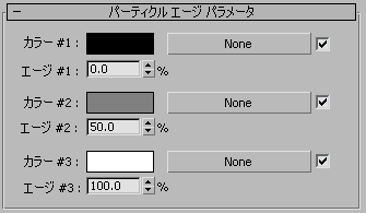

インタフェース
カラー #1
パーティクルの発生時のカラーを設定します。
カラー見本のカラーの右にあるボタンをクリックすると、固定色の代わりにマップを割り当てます。チェック ボックスでマップのオン、オフを切り替えます。
エージ #1
パーティクルが[カラー #1](Color #1)から[カラー #2](Color #2)に変わり始めるエージを、パーティクルの全寿命に対する百分率で設定します。
[カラー #2](Color #2)
パーティクルの寿命の中間でのカラーを設定します。このカラーにマップを割り当てることもできます。
エージ #2
パーティクルのカラーが[カラー #2](Color #2)と同一になるエージを、パーティクルの全寿命に対する百分率で設定します。
カラー #3
パーティクルの消滅時のカラーを設定します。このカラーにマップを割り当てることもできます。
エージ #3
パーティクルが[カラー #3](Color #3)に変わるエージを、パーティクルの全寿命に対する百分率で設定します。
