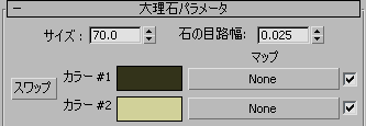

インタフェース
[サイズ](Size)
石目の間隔。
[石の目路幅](Vein Width)
石目の幅。
[スワップ](Swap)
2 つのカラーまたはマップの位置を入れ替えます。
[カラー #1](Color # 1)、[カラー #2](Color # 2)
[カラー セレクタ](Color Selector)が開きます。一方のカラー(カラー #1)を石目に、別のカラー(カラー #2)をバックグラウンドに選択します。3 番目のカラーは、選択した 2 つのカラーから生成されます。
マップ
石目またはバックグラウンド カラーで表示されるマップをクリックして選択します。
マップを切り替えるにはチェック ボックスを使用します。
