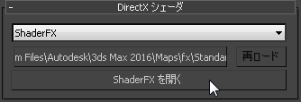

例: ShaderFX シェーダを作成し、ShaderFX エディタを開く
スレート マテリアル エディタを使用している場合は、DirectX シェーダ ノードをダブルクリックしてそのパラメータを表示します。
3ds Max によって ShaderFX エディタが開きます。

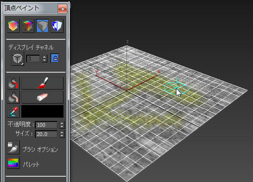

[修正]パネルで、[Length Segs]と[Width Segs]の値を 20 まで増加します。これにより、平面に頂点が追加されて、頂点のペイントの定義が向上します。
[修正]パネルでも、[平面]に[VertexPaint]モディファイアを適用します。 3ds Max で[VertexPaint Paintbox]が開きます。
ここで、頂点の一部を赤にペイントします。赤にペイントされた頂点には、草地テクスチャが表示されます。
をクリックしてアクティブにします(頂点の色の表示を無効にします)。
([すべてペイント])をクリックして、平面を黒にします。 黒の要素が割り当てられている頂点により、平面はコンクリート テクスチャで表示されます。
([ペイント])をクリックして、平面をペイントします。赤でペイントした頂点では草地テクスチャ値が採用されます。これで、頂点をペイントすることによりテクスチャがブレンドされました。
