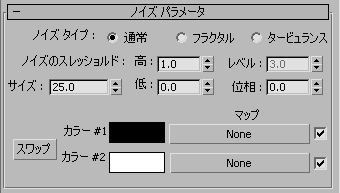

コンポーネント カラーを変更するには:
  1. [ノイズ パラメータ](Noise Parameters)ロールアウトで、カラー見本をクリックして[カラー セレクタ](Color Selector)ダイアログ ボックスを表示します。
  2. カラーを調整します。
  3. [OK]をクリックして、ダイアログ ボックスを終了します。

注: [ノイズ](Noise)マップでは、[タイル テクスチャと出力](Texture Tiling And Output)ロールアウトのタイリング コントロールとミラー コントロールは使用できません。
[ノイズ タイプ](Noise Type)
  • [通常](Regular) (既定値) 平坦なノイズを生成します。基本的に、レベル 1 のフラクタル ノイズと同じです。ノイズ タイプが[通常](Regular)に設定されると、[レベル](Levels)編集ボックスは無効になります([通常](Regular)はフラクタル関数ではないためです)。
  • [フラクタル](Fractal) フラクタル アルゴリズムを使用してノイズを生成します。[レベル](Levels)オプションで、フラクタル ノイズの反復回数を設定します。
  • [タービュランス](Turbulence) エラー行を作成するために適用された絶対値関数を使用して、フラクタル ノイズを生成します。
通常、フラクタル、タービュランス
[サイズ](Size)
3ds Max の単位でノイズ関数のスケールを設定します。既定値は 25.0 です。
[ノイズのしきい値](Noise Threshold)
ノイズ値が[低](Low)しきい値より上で[高](High)しきい値より下であると、ダイナミック範囲が広げられ、0 ~ 1 が埋められます。これによってしきい値の移行における不連続性が小さくなり(0 オーダーではなく第 1 オーダーになるため)、エイリアシングが発生する可能性が小さくなります。
  • [高](High) 高しきい値を設定します。既定値は 1.0 です。
  • [低](Low) 低しきい値を設定します。既定値は 0.0 です。
[レベル](Level)
フラクタルおよびタービュランス ノイズ関数にどの程度のフラクタル エネルギーを使用するかを指定します。必要なタービュランスの量を正確に設定でき、フラクタル レベルをアニメートすることもできます。既定値は 3.0 です。
[位相](Phase)
ノイズ関数のアニメーション速度をコントロールします。このオプションを使用して、ノイズ関数をアニメートできます。既定値は 0.0 です。
[スワップ](Swap)
2 つのカラーまたはマップの位置を入れ替えます。
[カラー #1](Color # 1)、[カラー #2](Color # 2)
[カラー セレクタ](Color Selector)が表示され、主なノイズ カラー 2 色のいずれかを選択できます。中間色は選択した 2 つのカラーから生成されます。
[マップ](Maps)
いずれかのノイズ カラーに使用するビットマップまたは手続き型マップを選択します。
チェック ボックスにチェック マークを付けて、マップをアクティブにします。
