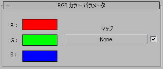

手順
マップに色調を付けるには:
  1. [RGB カラー パラメータ](RGB Tint Parameters)ロールアウトで、[None]の印が付いたマップ ボタンをクリックします。
    3ds Max の[マテリアル/マップ ブラウザ](Material/Map Browser)が開きます。
  2. 色調を付けるマップを選択します。
    別の方法として、[スレート マテリアル エディタ](Slate Material Editor)を使用し、マップ コンポーネントにマップをワイヤリングすることもできます。
  3. [R]、[G]、または[B]のカラー見本をクリックします。
    3ds Max によって[カラー セレクタ](Color Selector)が開きます。
  4. 新規のカラーを選択します。
    下のマップの各ピクセルの赤、緑、青も同時に変化します。

インタフェース
R/G/B
赤、緑、および青のカラー見本によって、[カラー セレクタ](Color Selector)が表示され、特定のチャネルの値の調整が行えます。
マップ(Map)
マテリアル/マップ ブラウザを表示して、ティントするマップを選択します。
チェック ボックスでマップ効果のオン、オフを切り替えます。
