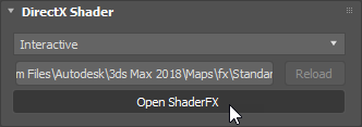

  1. オブジェクトに DirectX シェーダ マテリアルを適用します。
  2. [DirectX シェーダ](DirectX Shader)ロールアウトで、ドロップ ダウンリストから[Interactive]を選択します。
  3. [DirectX シェーダ](DirectX Shader)ロールアウトで、[ShaderFX を開く](Open ShaderFX)をクリックします。
