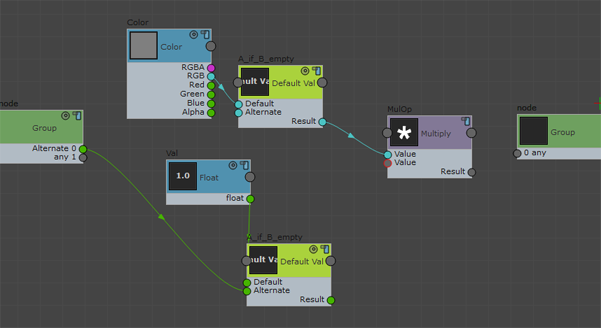

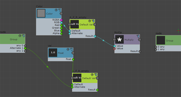

ShaderFX エディタでグループを使用していると、グループ ノードに空のソケットがあり、これを削除することが必要になる場合があります。
次に示す条件を満たしている場合、シーンの保存と再ロード時に空のソケットを削除することができます。
この例では、保存と再ロード時に 0 any が自動的に削除されますが、any 0 は Alternate 1 を any 0 の上に移動した場合にのみ削除できます。1 any と any 2 はともに保持されます。
左側のグループ ノードでは、余分な "any" ソケットを削除するためには、Alternate 1 ソケットを上に移動する必要があります。
右側の出力ノードでは、余分な "any" ソケットが削除されます。
グループ ノードのソケットを上に移動するには:
余分な空のソケットが、シーンの保存時および再ロード時に削除されます。
