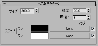

既定値: [反復](Iterations) = 2、[サイズ](Size) = 200、[強度](Strength) = 20

へこみの相対的なサイズを設定します。他の設定を変えずにサイズのみを大きくしていくと、へこみの数は減っていきます。既定値は 200 です。
[サイズ](Size)の値を小さくすると、均等に配置された小さなへこみが作成されます。サーフェスを「砂で覆った」ような効果が得られます。
[サイズ](Size)の値を大きくすると、サーフェスにはっきりした溝と彫り口が作成されます。「堅い溶岩」のような効果が得られることがあります。

2 つのカラーの相対的な適用範囲を決めます。値を大きくすると[カラー #2](Color #2)の適用範囲が増え、値を小さくすると[カラー #1](Color #1)の適用範囲が増えます。既定値は 20 です。

へこみを作成する際に行う計算の回数を設定します。既定値は 2 です。
へこみはフラクタル ノイズ方程式を使用して計算します。レンダリングの際、へこませるサーフェスに最終的な効果を反映するまでに、1 回または複数回の計算が行われます。この計算を 1 回繰り返すことを反復といいます。
サーフェスの計算が反復されるたびにへこみの数が追加され、それに伴い最終サーフェスの複雑さとランダムさが増す(へこみが増える)ことになります。

カラーまたはマップの配置を反転させます。
カラー コンポーネント([拡散反射光](Diffuse)など)に割り当てるカラーを 2 色まで選択できます。既定値では[カラー #1](Color #1)が黒、[カラー #2](Color #2)が白です。
