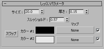

[しっくい](Stucco)は 3D マップで、しっくい塗りのサーフェスを作成するバンプ マップとして便利なサーフェス パターンを生成します。
塗り壁に使用されたしっくいマップ
へこみのサイズを調整します。これは、ジオメトリに合わせてしっくいのへこみを調節するのに使用します。既定値は 20 です。
2 つの色の境界をぼやけさせます。0 (ゼロ)にすると境界は鮮明になります。[厚さ] (Thickness)の値を大きくすると、境界はぼやけ、へこみが見分けにくくなります。しっくいをバンプ マップとして使用する場合、へこみは 0.5 で非常に弱くなり、少し上げると見えなくなります。既定値は 0.15 です。
[カラー #1](Color #1)をどれだけ[カラー #2](Color #2)とミックスするかを決定します。0 (ゼロ)にすると[カラー #2](Color #2)だけが、1 にすると[カラー #1](Color #1)だけが表示されます。既定値は 0.57 です。
2 つのカラー コンポーネントを入れ替えます。
へこみのカラーを表します。
バックグラウンドのしっくいカラーを表します。
見本の 1 つをクリックすると、[カラー セレクタ](Color Selector)が表示され、これらのコンポーネント カラーを変更できます。
マップを割り当てて、カラー コンポーネントの 1 つを置換します。チェック ボックスにチェックマークを付けると、それに対応するマップがオフになります(しっくいマップは対応するカラー コンポーネントに戻ります)。
