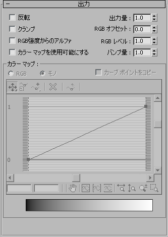

[出力](Output)ロールアウト
このロールアウトのコントロールは、ビルトイン出力オプション付きのマップに対するものと同様です。「[出力](Output)ロールアウト」を参照してください。
