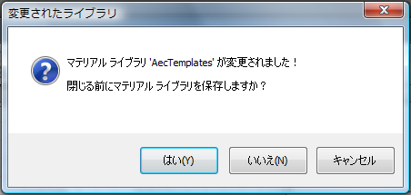

- マテリアル/マップ ブラウザでライブラリ ファイル エントリを右クリックして[マテリアル ライブラリを閉じる](Close Material Library)を選択します。
3ds Max は、変更をライブラリに保存するかどうかを尋ねるメッセージを表示します。[はい](Yes)をクリックします。
注: また、ライブラリ ファイル エントリを右クリックして、ライブラリ パスと名前を選択し、[保存](Save)または [名前を付けて保存](Save As)を選択することもできます。[名前を付けて保存](Save As)を選択すると、新しいファイル名を指定したり、3ds Max の旧バージョン(3 つの旧バージョンまで)と互換性のある形式で保存することができます。

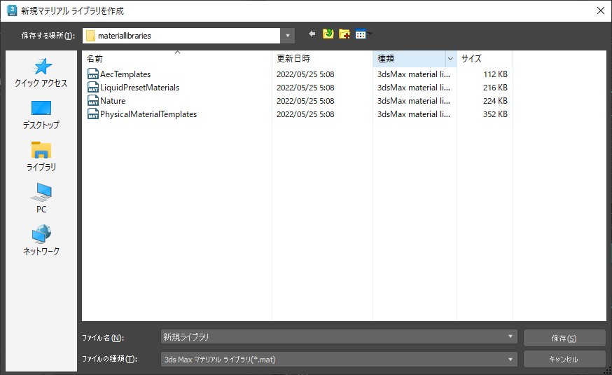

新しいライブラリを作成するには:
- マテリアル/マップ ブラウザで
[オプション](Options)メニューを開き、[新規マテリアル ライブラリ](New Material Library)を選択します。
3ds Max によって新規ライブラリの名前の入力を求めるメッセージが表示されます。
新規ライブラリがマテリアル/マップ ブラウザに表示されます。
3ds Max は、入力した名前(
New Library.mat など)で、MAT ファイルとしてライブラリを保存します。
ライブラリの既定の場所は、現在のプロジェクトの
¥materiallibraries
フォルダです。プロジェクト フォルダを設定しなかった場合、新しいライブラリがフォルダ
<3ds Max プログラム フォルダ>¥materiallibraries
に保存されます。
