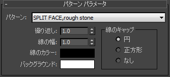

[パターン パラメータ](Pattern Parameters)ロールアウト(ベクトル マップ)
ベクトル グラフィックス ファイルが AutoCAD ハッチング パターン(PAT)ファイルのときにオプションが表示されます。
インタフェース
[パターン](Pattern)ドロップダウン リスト
PAT ファイルに複数のパターンが含まれている場合、このドロップダウン リストを使って、シーンで使用するものを選択できます。
[繰り返し](Repeat)
パターンの繰り返し回数を指定します。
ヒント: PAT パターンを繰り返すには、繰り返し値を使用します。[座標](Coordinates)ロールアウトのタイリング値は使用しないでください。タイリング値が 1.0 以外の場合、テクスチャにシームが表示され、タイリング値が 1.0 未満の場合、メモリの使用量とレンダリング時間が増加します。タイリング値が 0.1 未満の場合は、テクスチャ全体が黒く表示されます。繰り返し値にはこれらの問題はありません。
この設定はアニメートすることができます。
[線の幅](Line Width)
既定値の幅 1.0 の倍数に関しては、パターンで線の幅を設定します。
「線のカラー](Line Color)
クリックして[カラー セレクタ](Color Selector)を開き、パターンの線のカラーを選択します。
この設定はアニメートできます。
[バックグラウンド](Background)
クリックして[カラー セレクタ](Color Selector)を開き、パターンのバックグラウンドのカラーを選択します。
この設定はアニメートできます。
[線のキャップ](Line Cap)領域
パターン内で独立している線の端の表示方法を設定します。
  • [丸](Round) (既定値) 線の端が丸くなります。
  • [角](Square) ラインの端が直角になります。
  • [なし](None) ほとんどの場合、このオプションは[角](Square)と同じ結果になります。
