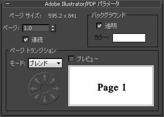

[Adobe Illustrator/PDF パラメータ](Adobe Illustrator / PDF Parameters)ロールアウト(ベクトル マップ)
ベクトル グラフィックス ファイルが Adobe Illustrator (AI)または Portable Document Format (PDF)ファイルのときにオプションが表示されます。
インタフェース
[ページ サイズ](Pagesize)
ドキュメント内のページの寸法をレンダリングされたピクセル単位で表示します。
[ページ](Page)
AI または PDF ファイルの表示するページを選択します。
この設定はアニメートすることができます。
継続
オフの場合、テクスチャは常にページ全体を表示します。オンの場合、ページ間のトランジションはなめらかになり、[ページ トランジション](Page Transition)グループのコントロールが有効になります。既定値ではチェックマークが付いていません。
[継続](Continuous)をオフにすると、これらのコントロールが使用可能になります。これは、ベクタ グラフィック ソースのページ間のトランジションをアニメートするための異なる方法を提供します。
注: [ページ](Page)の値をアニメートしない場合、アニメーションは生成されません。[連続](Continous)をオフの状態にして[ページ](Page)の値をアニメートすることができます。この場合は中間のアニメーションがなく、ページが 1 つずつ切り替わります。
[モード](Mode)ドロップダウン リスト
いくつかの異なるアニメーション効果を提供します。
  • [ブレンド](Blend): (既定値) ページは空間の移動なしで 1 つずつフェードします。
    ブレンド モードの場合は、方向のコントロールは無効になります。
  • [スクロール](Scroll): 映画の「クレジット ロール」のように、ページが連続的にスクロールします。
  • [ズーム イン](Move In): 連続するページが「オフスクリーン」からテクスチャに移動します。
  • [ズーム アウト](Move Out): 前のページがテクスチャの外部に移動して、後に続くページを連続的に表示させます。
この設定はアニメートできます。
[方向のコントロール]
矢線をクリックしてアニメートされた結果の移動方向を設定します。
[スクロール](Scroll)オプションの方向のコントロール
[ズーム イン](Move In)オプションの方向のコントロール
[ズーム アウト](Move Out)オプションの方向のコントロール
この設定はアニメートできます。
プレビュー
オンにすると、トランジションがどのように現われるかをアニメーションのデモで紹介します。
(プレビュー ウィンドウ)
選択したトランジションのスケマティク アニメーションを再生します。
[バックグラウンド](Background)領域
[透明](Transparent)
チェック マークを付けると、バックグラウンド カラーは透明になります。オフにすると、バックグラウンドは不透明になり、[カラー](Color)コントロールを使用してバックグラウンド カラーを選択することができます。既定値では、チェックマークが付いています。
[カラー](Color)
クリックして[カラー セレクタ](Color Selector)を開き、バックグラウンドのカラーを選択します。
この設定はアニメートできます。
