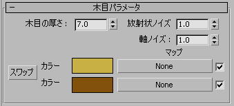

既定値: [木目の厚さ](Grain Thickness) = 7、[放射状ノイズ](Radial Noise) = 1.0、[軸ノイズ](Axial Noise) = 1.0
木目を形成するカラーの帯の相対的な厚さを設定します。既定値は 7.0 です。

木目に対して垂直な平面上のリング作造のパターン(円柱 B)の相対的なばらつき具合を設定します。既定値は 1.0 です。
木目の長さに沿った、木目と平行な平面上のパターン(円柱 A)の相対的なばらつき具合を設定します。既定値は 1.0 です。

カラーの位置を入れ替えます。
木目パターンに 2 つのカラーを選択します。既定値では、[カラー #1](Color #1)は茶色がかった黄色、[カラー #2](Color #2)は濃褐色です。どちらのカラーも置換またはスワップできます。

カラーをマップに置換します。チェック ボックスを使用して関連マップの使用可能、使用不可を指定します。
木目のカラー スロットのいずれかまたは両方にマップを割り当てることができます。木目を含む、任意のタイプのマップを使用できます。マップを割り当てると、元のカラーは完全に上書きされます。
