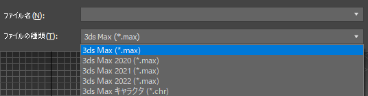

選択したオブジェクトを旧バージョンで保存するには
手順
  1. 1 つまたは複数のオブジェクトを選択します。
  2. [ファイル](File)メニュー [名前を付けて保存](Save As) [選択を保存](Save Selected)を選択します。
  3. [ファイルの種類](Save As Type)ドロップダウン リストで、3ds Max 2013(.max)までの、以前のバージョンの 3ds Max を選択します。
