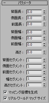

[パラメータ](Parameters)ロールアウト
- [背面長](Back Length)、[側面長](Side Length)、[前面長](Front Length)
3 面のそれぞれの長さを指定します。
- [背面幅](Back Width)、[側面幅](Side Width)、[前面幅](Front Width)
3 面のそれぞれの幅を指定します。
- 高さ
オブジェクトの全体の高さを指定します。
- [背面セグメント](Back Front Segs)、[側面セグメント](Side Segs)、[前面セグメント](Front Segs)
オブジェクトの特定の側面に対するセグメントの数を指定します。
注: オブジェクトの寸法(背面、側面、前面)は、トップ ビューポートまたはパース ビューポートで作成して、ワールド空間の前から見たときと同じように設定されます。
- [幅セグメント](Width Segs)、[高さセグメント](Height Segs)
オブジェクト全体の幅と高さに対するセグメントの数を指定します。
- マッピング座標を生成
マップしたマテリアルをオブジェクトに適用するために必要な座標を設定します。既定値ではチェックマークが付いています。
