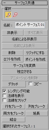

インタフェース
[サーフェス共通](Surface Common)ロールアウト
サーフェス サブオブジェクトのロールアウト
このロールアウトのコントロールは、すべての種類のサーフェスに適用されます。サーフェスの種類によって、このサーフェスに固有のコントロールを含む追加ロールアウトが表示されます。
[選択](Selection)領域
サーフェス サブオブジェクトを選択するボタンによって、個別のサーフェスもスペースに接続したサーフェスも選択することができます。
サーフェス サブオブジェクト選択コントロール
単一のサーフェス
サーフェスをクリックまたは変換すると、単一のサーフェス サブオブジェクトだけが選択されます。
結合したすべてのサーフェス
サーフェスをクリックまたは変換すると、NURBS オブジェクト内で結合されたすべてのサーフェス サブオブジェクトが選択されます。サーフェスを接続するには、2 つのサーフェスを融合する共有エッジ上にすべての CV がなければなりません。または一方が他方に接続される従属でなければなりません(たとえば、ブレンドやキャップなど)。
名前
現在選択されているサーフェスの名前を表示します。複数のサーフェスを選択している場合、これは使用できません。
既定値では、この名前はサーフェスの種類(「CV サーフェス」、「ポイント サーフェス」、「ブレンド サーフェス」など)になり、連番が後に続きます。このフィールドを使って、選択したサーフェスに任意の名前を付けることができます。
非表示
クリックすると、現在選択されているサーフェスが非表示になります。
すべて表示
クリックすると、非表示のすべてのサーフェスが表示されます。
名前による非表示
クリックすると、名前別にサーフェスをリストした[サブオブジェクトを選択](Select Sub-Objects)ダイアログ ボックスが表示されます。非表示にするサーフェスを選択し、[非表示](Hide)ボタンをクリックします。
名前による表示
非表示のサーフェスがなければ使用不可です。クリックすると、名前別にサーフェスをリストした[サブオブジェクトを選択](Select Sub-Objects)ダイアログ ボックスが表示されます。表示するサーフェスを選択し、[表示](Unhide)ボタンをクリックします。
削除
選択されたサーフェス サブオブジェクトを削除します。
リジッドにする
サーフェスをリジッドにします。リジッド サーフェスで唯一編集可能なのは、サーフェス サブオブジェクト レベルでの変換です。リジッド サーフェスのポイントも CV も移動できません。また、ポイントや CV の数も変更できません。
リジッド サーフェスに変換すると、NURBS モデルが使用するメモリ量が減少します。サーフェスをリジッド サーフェスにすると、特に大きく複雑なモデルの場合に、パフォーマンスが上がります。
サーフェスがリジッドの場合、ポイントまたはサーフェス CV サブオブジェクト レベルでポイントまたは CV が表示されません。モデルが非リジッド サーフェスもポイント カーブを持たない場合、ポイントおよびサーフェス CV サブオブジェクト レベルはまったく使用できません。
サーフェスを非リジッドにするには、[ポイントを作成](Make Point)ボタンか[独立させる](Make Independent)ボタンをクリックします。サーフェスを[ブレーク](Break)、[接合](Join)などで編集したときも、リジッドでなくなります。
ロフトを作成
サーフェス サブオブジェクトを(従属の) U ロフトまたは UV ロフト サーフェスに変換するための[ロフトを作成](Make Loft)ダイアログ ボックスを表示します。また、U ロフト サーフェスを作図した次元を変更できます。
サーフェス サブオブジェクトがエラーの場合、[ロフトを作成](Make Loft)ボタンは使用できません。
ヒント: [ロフトを作成](Make Loft)は均等に間隔を空けたロフトを作成します。適切に間隔を空けた Iso カーブを使ってロフトを作成するために、手動でカーブを作成してから U Iso カーブ、V Iso カーブ、U および V Iso カーブを使ってそれらをロフトします。
ポイントを作成
任意の種類のサーフェスをポイント サーフェスに変換するための[ポイント サーフェスを作成](Make Point)ダイアログ ボックスを表示します。また、サーフェスが既にポイント サーフェスの場合、[ポイントを作成](Make Point)を使用して、行数と列数を変更することもできます。
サーフェスを変換
クリックすると、[サーフェスを変換](Convert Surface)ダイアログ ボックスが表示されます。このダイアログ ボックスでは、サーフェスを別のタイプのサーフェスに変換する方法が使用できます。ロフト、ポイント(「フィット」)サーフェス、CV サーフェスの変換が可能です。また他のサーフェス パラメータのいくつかを調整することができます。
独立させる
サーフェスが独立している場合は、使用できません。サーフェスが従属している場合、このボタンをクリックすると独立します。
警告: サーフェスを独立させると、すべてのオブジェクトが従属するアニメーション コントローラを失います。
アニメーションを削除
選択したサーフェスから、アニメーション コントローラを削除します。
デタッチ
選択したサーフェス サブオブジェクトを NURBS モデルからデタッチし、新しいトップレベルの NURBS サーフェス オブジェクトにします。新しいサーフェスに名前を付けるための[デタッチ](Detach)ダイアログ ボックスが表示されます。新しいオブジェクトは元の NURBS モデルの一部ではありません。
選択したサーフェスをコピーして、新しいトップレベルの NURBS サーフェスを作成するには、[コピー](Copy)チェック ボックスにチェックマークを付けてから[デタッチ](Detach)ボタンをクリックします。
コピー
このチェック ボックスにチェックマークを付けると、[デタッチ](Detach)ボタンをクリックしたときに、選択したサーフェスが NURBS モデルからデタッチされるのではなく、コピーが作成されます。既定値ではチェックマークが付いていません。
レンダリング可能
このチェック ボックスにチェックマークを付けると、サーフェスがレンダリングされます。このチェック ボックスのチェックマークを消すとレンダリング中にサーフェスが表示されません。既定値ではチェックマークが付いています。
法線を表示
このチェック ボックスにチェックマークを付けると、選択した各サーフェスに法線が表示されます。サーフェス サブオブジェクトごとに法線は 1 つ表示されます。法線はサーフェスの UV の起点を表示するので、マテリアルがどのようにマッピングされているかが、分りやすくなります。一方、法線はズーム縮小した場合、見にくくなります。既定値ではチェックマークが付いていません。
法線を反転
チェックマークを付けると、サーフェス法線の方向が逆になります。既定値ではチェックマークが付いていません。
ヒント: [法線を反転](Flip Normals)コントロールは、サーフェスがほとんど凹面状であったり、ほとんど凸面状であったりした場合にサーフェスを見る上で有用です。もっと複雑な NURBS サーフェスでは、しばしばサーフェスの両面をレンダリングしたい場合があります。ビューポートで両面を確認するには、[レンダリング設定](Render Setup)ダイアログ ボックスで[両面レンダリング](Force 2-Sided)チェック ボックスにチェックマークを付けます。ビューポートでサーフェスの両面を表示するには、[ビューポート設定](Viewport Configuration)ダイアログ ボックスで、[レンダリング方式](Rendering Method)パネルの中の[両面レンダリング](Force 2-Sided)チェック ボックスにチェックマークを付けるか、両面マテリアルを割り当ててください。
行をブレーク
サーフェスを行の方向、すなわち U 軸の方向に 2 つにブレークします。
列をブレーク
サーフェスを列の方向、すなわち V 軸の方向に 2 つにブレークします。
両方をブレーク
サーフェスを行と列の両方向に 4 つにブレークします。
トリムされたサーフェスはブレークできません。
延長
サーフェスの長さを変更することでサーフェスを引き伸ばします。
警告: サーフェスを引き伸ばすと、サーフェスおよびサーフェスのポイントや CV のすべてのアニメーション コントローラを失います。
接合
2 つのサーフェス サブオブジェクトを結合します。ビューポート内でサーフェスを結合すると、[サーフェスを結合](Join Surfaces)ダイアログ ボックスが表示されます。このダイアログ ボックスで、2 つのサーフェスを結合する方法を選択できます。サーフェスの元のエッジだけを結合できます。トリミングによって作成されたエッジを結合することはできません。
警告: 2 つのサーフェス サブオブジェクトを結合すると、両方のサーフェス上のすべてのポイントまたは CV のアニメーション コントローラを失います。
