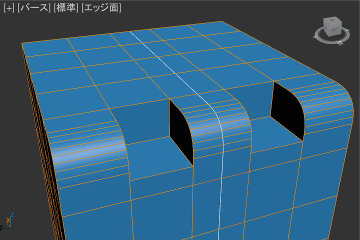

3ds Max Update 2022.3 の時点では、スマート押し出し(Smart Extrude)を使用して、同じメッシュ上の複数のエッジ ボディをカットできるようになりました。この 2 つのデモンストレーションについては、以下を参照してください。

    注: スマート押し出しの部分的な貫通の操作は、現時点では編集可能ポリゴンでのみ使用できます。[ポリゴンを編集](Edit Poly)を使用する場合に操作を効果的に行うには、メッシュを通して面を完全に押し出す必要があります。
    選択した面は同じ方向に押し出されます。影響を受けた面が自動的に調整または生成されて、密閉されたメッシュが作成されます。
    面を内側に押し出した場合、スマート押し出しによってメッシュの任意の部分の面がカットまたは削除され、結果として完全に延長されるようになります。その結果の穴は、周囲の面に対して再ステッチされます。これは、ブール演算の減算に似ていますが、ポリゴン コンポーネントに対して実行されます。
    メッシュ上の任意の要素にある別の面に対し、面を外側に押し出した場合、交差がステッチされてクリーンな結果が得られます。これはブール演算の加算(和)と似ています。
