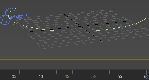

パスに沿ってカメラを移動する
カメラでパスを追跡する方法は、建築物を通り抜けたりジェット コースターに乗っているようなイメージを作成する場合によく用いる方法です。
- カメラがバンクしたり、ジェット コースターのように垂直近くまで傾斜する場合、フリー カメラを使用します。パス コンストレイントをカメラ オブジェクトに直接割り当てます。カメラはパスを追跡するので、パンさせたり回転させたりして視点を調整することができます。これは、ハンド カメラによる撮影に相当します。
- ターゲット カメラでは、カメラとそのターゲットの両方をダミー オブジェクトにリンクし、次にパス コンストレイントをダミー オブジェクトに割り当てます。これは、ドーリーの三脚にカメラを載せることに相当します。たとえば、カメラとターゲットに別のパスを持たせるよりも管理が簡単です。

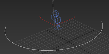

パスに沿ってカメラをアニメートする

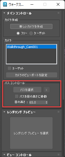

ウォークスルー アシスタントを使用して、カメラが追従するパスを作成することができます。
- シーンにカメラを追加します。[作成](Create) > [カメラ](Cameras) > [フリー カメラ](Free Camera)。
- スプライン シェイプまたは NURBS カーブを使用してシーン内にパスを作成します([作成](Create) > [シェイプ](Shapes) > [円弧](Arc))。
注:
- カメラ パスを作成する場合、テキストと断面は推奨されません。
- スプライン シェイプの[作成方法](Creation Method)を[コーナー](Corner)ではなく[スムーズ](Smooth)または[ベジェ](Bezier)に設定して、よりスムーズなカメラの動きを作成します。
- ウォークスルー アシスタントを開きます。既定メニュー: [アニメーション](Animation)メニュー > [ウォークスルー アシスタント](Walkthrough Assistant) > [拡張コントロール](Advanced Controls)ロールアウト代替メニュー: [アニメーション](Animation)メニュー > [ツール (アニメーション セット)](Tools (Animation Set)) > [ウォークスルー アシスタント](Walkthrough Assistant) > [拡張コントロール](Advanced Controls)ロールアウト[パス コントロール](Path Control)領域で[パスを選択](Pick Path)をクリックし、作成したパスをクリックします。カメラが作成したパスにスナップします。
- カメラを回転して、目的の方向に向けます。
- [再生](Play)をクリックするか、タイム スライダを前後にスクラブして、カメラがパスに沿って移動するのを確認します。
