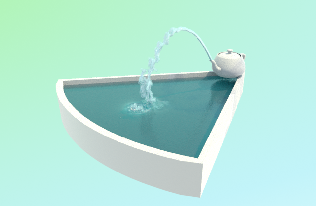

流体を使用すると、水、油、ハチミツ、溶岩などの液状の物質の物理特性をシミュレートすることができます。また、重力効果、オブジェクトとの衝突、モーション フィールドによるかく乱を再現して目的の結果を得ることができます。
流体シミュレーションは以下のコンポーネントによって構成されます。
