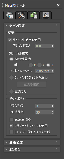

[MassFX ツール](MassFX Tools)ダイアログ ボックスは 4 つのパネルで構成されています。 [MassFX]ツールバー上の最初のフライアウトで、目的のパネルを直接開くことができます。 各パネルは次のとおりです。

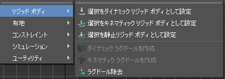

[アニメーション](Animation)メニューの[シミュレーション - MassFX](Simulation - MassFX)サブメニューを使用すると、多くの機能を別の経路で実行できます。
詳細については、「[MassFX]サブメニュー」を参照してください。
