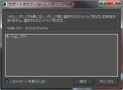

3ds Max 内のほとんどのレンダリング イメージ エフェクトは、32 ビット浮動小数点の出力と互換性がありません。サポートされていない効果をレンダリングすると、次のようなダイアログ ボックスが表示されます。
サポートされていない効果を無視してレンダリングを続行するか、レンダリングをキャンセルするかを選択できます。
