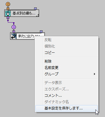

[オプション](Options)
[保存基本設定](Save Preferences)を選択する。
INI ファイルを編集する。
INI ファイルのプリセット部では、新規データ プリセット(DefaultReadWrite タグ)を作成するときのデータ プリセットの保存場所のパスを定義し、データ プリセットを読み取るための追加パスも定義しています。プリセット フォルダは、タグを AdditionalRead1、AdditionalRead2 などのようにして、9 個まで追加できます。

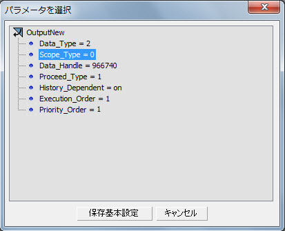

ADM サブオペレータの場合は、別のアプローチが必要です。
リストに表示されているパラメータのラベルは、サブオペレータの UI と異なることに注意してください。これは、サブオペレータには、選択したパラメータに応じて、異なる UI 設定を非表示にしたり有効にしたりする複雑な仕組みが存在する可能性があるからです。[パラメータを選択](Select Parameter)ダイアログには、上書きが可能なすべてのパラメータの一覧が表示されます。適切なパラメータを確実に上書きするには、サブオペレータ UI でパラメータ値を変更し、その値が[パラメータを選択](Select Parameter)ダイアログでも変更されていることを確認します。
プラグインは、3ds Max が起動するときにのみ ADM INI ファイルの内容を読み取り、その後その情報を、可能な既定上書き値として使用します。
