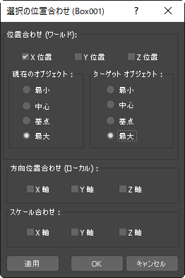

このオブジェクト Box002 は、タワーの階を定義するのに使用します。このボックスの右の辺をタワー オブジェクトの右の辺と位置合わせする必要があります。
([位置合わせ](Align))をクリックした後、Box001 オブジェクトをクリックします。
[位置合わせ](Align)領域で、[X 位置](X Position)をオンに、[Y 位置](Y Position)と[Z 位置](Z Position)をオフにします。これにより、2 つのオブジェクトの左右の位置だけが位置合わせされるようになります。
