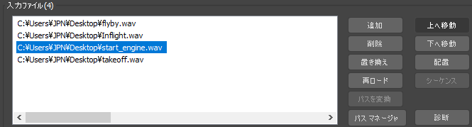

[入力ファイル](Input Files)領域で[追加] (Add)をクリックします。

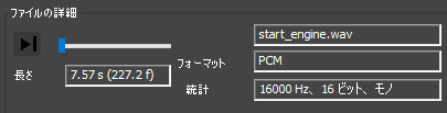

[開く] (Open)ダイアログ ボックスが開き、自動的にアクティブなプロジェクト フォルダ内の ¥sounds フォルダが表示されます。このフォルダに flyby.wav、 inflight.wav、 start_engine.wav、 takeoff.wav がない場合は、プロ サウンドのチュートリアルのシーン ファイルを保存したフォルダに移動します。
[入力ファイル](Input Files)領域にファイルが一覧表示されます。必須ではありませんが、ファイルをサウンド トラックの再生順に並べておくと後で作業がやりやすくなります。
[ファイルの詳細](File Details)領域には、他にもシーンでのファイルの再生方法をコントロールするオプションがあります。これらのオプションを使用して、たとえばファイルをループさせて指定した回数だけ繰り返し再生したり、再生の開始フレームと終了フレームを指定したりできます。また、[アクティブ] (Active)オプションで再生に特定のサウンド ファイルを含めるか、除外するかを切り替えることもできます。
ただし、このチュートリアルでは、これらのオプションやその他の再生パラメータの設定を、ドープ シートを使ってより視覚的に行います。

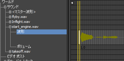

サウンド トラックをドープ シートで表示する:

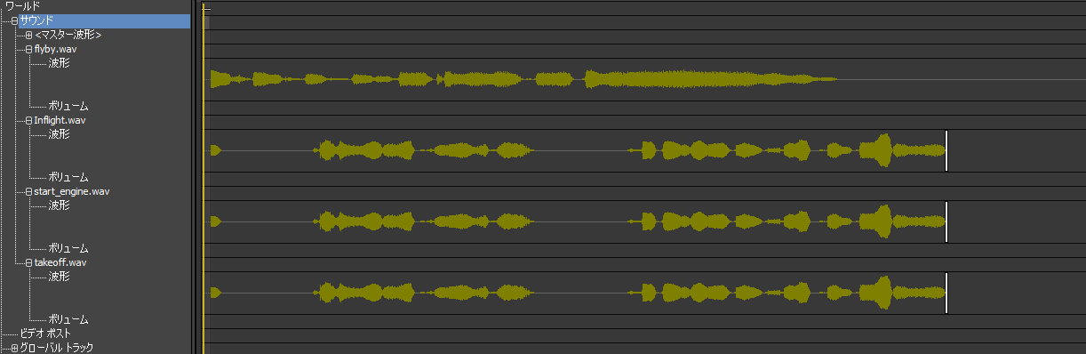

この波形はオーディオ信号を形にしたもので、時間の経過に伴う振幅の変化を表しています。たとえば足音のように柔らかな音は振幅が狭くなり、椅子の脚を引きずるような鋭い音は振幅が広くなります。波形は、録音された音声をビジュアルで識別するのに役立ちます。
マスター波形トラックは、すべてのトラックの波形を合成したものです。
1、2、4 番目のサウンド トラックはモノラルで録音されているため、波形は 1 つしか表示されません。3 番目のサウンド トラック(flyby.wav)はステレオで録音されたため、2 つの波形(左チャネルと右チャネルで 1 つずつ)が表示されます。
セグメントがオーバーラップしているために、音が混ざって聞こえます。それぞれのオーディオ セグメントがアニメーションに合ったタイミングで再生されるように調整する必要があります。

([範囲を編集](Edit Ranges))をクリックします。
start_engine セグメントは、シーン アニメーションで飛行機のプロペラが回り始めるタイミングに合わせて配置し直す必要があります。
飛行機は、フレーム 160 で離陸滑走に入ります。このタイミングに、 takeoff.wav オーディオ セグメントの先頭を合わせる必要があります。
続いて、飛行機の滑走音をシミュレートするために、飛行機が滑走路を走り始めるタイミングに合わせて start_engine オーディオ セグメントを延長しましょう。
セグメントを延長するには、[プロ サウンド] (ProSound)ダイアログ ボックスの[ファイルの詳細](File Details)領域で[ループ] (Loops)を設定してセグメントを必要な回数だけ繰り返すという方法もあります。しかし、ここでは別の方法を使用します。
ドラッグすると、オーディオ セグメントが繰り返されます。必要な数だけ繰り返される(つまり、ループされる)まで、ドラッグし続けることができます。
各繰り返しの最後は、縦線で示されます。
フレーム 435 付近(飛行機が頭上を飛び越えていくあたり)で波形がピークに達するはずです。

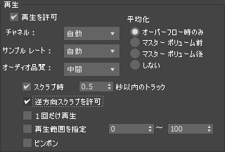

サウンドの逆方向のスクラブを試す:
既定値では、オーディオはアニメーションを順方向に再生したときに再生されます。アニメーションを逆方向にスクラブした場合はオーディオは再生されません。
[再生] (Playback)領域で[逆方向スクラブを許可](Permit Backwards Scrubbing)をオンにします。
シーンを逆方向に再生しても、すべてのオーディオが再生されます。
