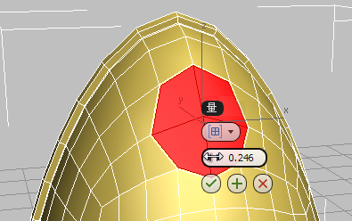

押し出しおよびベベルを使用してホーンのソケットを作成する:
([ベベル](Bevel))を Shift+クリックします。
([OK])をクリックします。

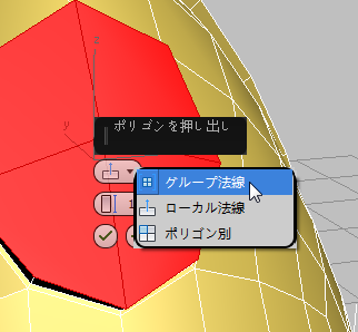

最初の押し出しおよびベベル後のヘルメットのホーン ソケット
([OK])をクリックします。
([ベベル](Bevel))をクリックします。

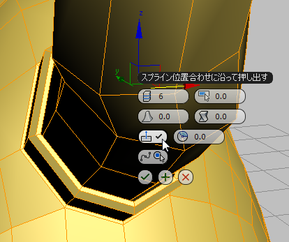

ドロップダウン パネルで[スプラインに押し出し](Extrude On Spline)を Shift+クリックします。

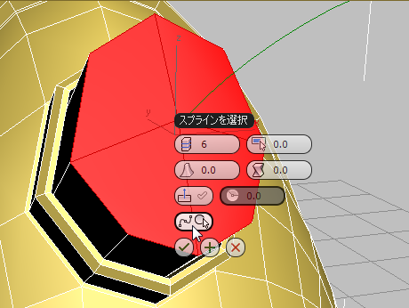

スプライン押し出しに使用するキャディは、他のほとんどのキャディよりもコントロールがたくさんあります。

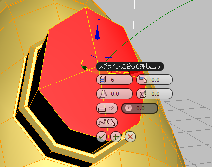

スプラインをクリックすると、3ds Max によってホーンが作成されますが、まだテーパがついていません。

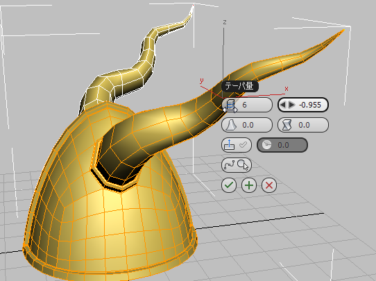

3ds Max によって、スプラインが元の面の法線に位置合わせされ、ホーンがヘルメットの残りの部分に対してより垂直になります。描画したスプラインによっては、この効果は都合がいい場合もあれば、そうでない場合もあります。
3ds Max によってホーンがさらに押し出されます。他のビューポートを使用した方が見やすくなりますが、この図のように、パース ビューで行ってもよいでしょう。
([OK])をクリックしてこれらの変更を確定し、ホーンの作成を終了します。
