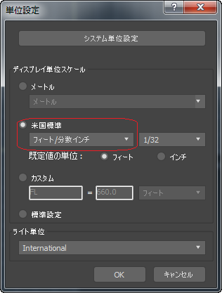

ディスプレイ単位スケールを設定する:
[単位設定](Units Setup)を選択します。
[単位設定](Units Setup)ダイアログ ボックスが表示されます。
必要に応じてスケールを[フィート/小数インチ](Feet w/Decimal inches)に設定します。
これで、何か操作を行った場合には、実生活で使用している単位でその計測値がコマンド パネルに表示されます。

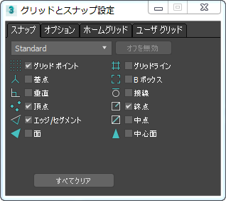

スナップを設定する:
(3Dの[スナップ切り替え](Snaps Toggle))を右クリックします。
3ds Max によって[グリッドとスナップ設定](Grids And Snap Settings)ダイアログ ボックスが開きます。
これで、[スナップ](Snap)がオンになっている場合には、頂点、グリッド ポイント、およびエッジにスナップできるようになりました。

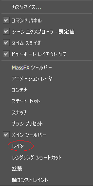

レイヤを作成する:
レイヤ マネージャ システムは、表示およびレンダリングに使用します。ここでは、回転ドアに使用する新規レイヤを作成します。
([新規レイヤを作成](Create New Layer))をクリックします。
新規レイヤが作成され、[新規レイヤを作成](Create New Layer)ダイアログ ボックスが表示されます。
回転ドアのレイヤが現在のレイヤになり、[レイヤ](Layers)ツールバーに表示されます。これから作成するものはすべてこのレイヤ上に作成されます。
