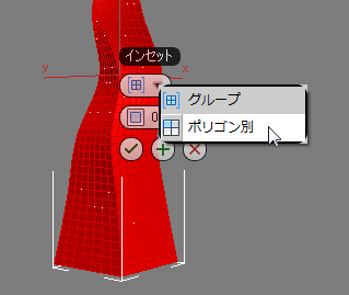

3ds Max によって[インセット](Inset)ツールのキャディ コントロールが表示されます。
[ポリゴン別](By Polygon)オプションは、選択内のポリゴンごとにインセット ポリゴン編集を適用します。
