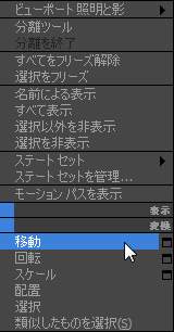

この右クリック メニューをクアッド メニューと呼びます。このメニューを使用すると、ツールバーおよびコマンド パネルのツールにアクセスすることができ、ワークフローが円滑になります。また、このメニューをカスタマイズして、よく使うツールが常に使いやすい位置に表示されるようにすることもできます。
