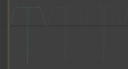

押し潰しと引き伸ばしを繰り返す:

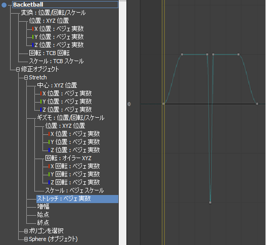

コントローラ ウィンドウで、[ストレッチ] (Stretch)パラメータのトラックを見つけます。
階層は、Basketball
[修正オブジェクト](Modified Object)
[ストレッチ] (Stretch)
[Stretch : ベジェ 実数](Stretch : Bezier Float)のようになります。この演習では使用していない位置、回転、スケールのトラックの下にあるので、下にスクロールする必要があります。
これで、押し潰しと引き伸ばしのパターンが無限に繰り返されるようになりました。
