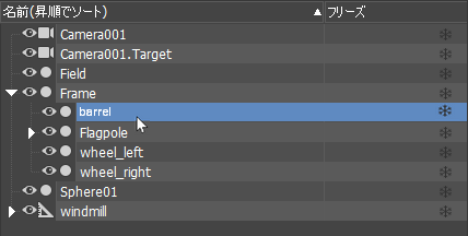

([選択して移動](Select And Move))をクリックして、大砲の後方の位置でマウスを動かします。
しばらくすると、frame というツールチップが表示され、選択ツールが frame オブジェクトの上に置かれていることを示します。このシーンでは、フレームは大砲の親オブジェクトであるため、フレームが移動すると大砲のアセンブリの残り部分も同様に移動します。

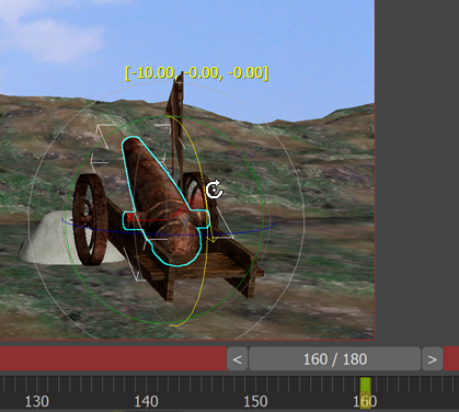

をオンにしてフレーム 160 に進みます。
([選択して回転](Select And Rotate))をクリックしてアクティブにします。
銃身の回転を修正すると、軸の値が黄色い文字で更新されます。
をオフにします。
