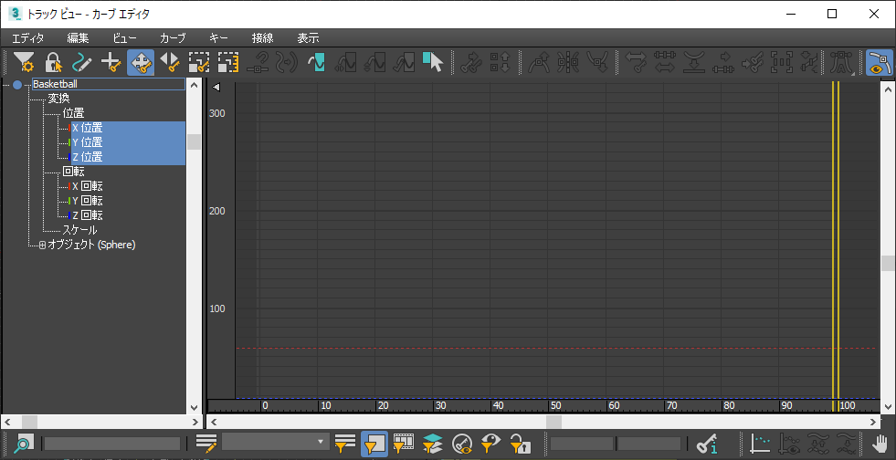

カーブ エディタを開く:
3ds Max によってカーブ エディタが開きます。先ほど作成したこのボールのトラックが左側に表示され、カーブは右側のカーブ ウィンドウに表示されます。

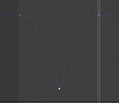

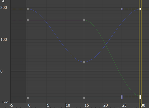

青色の Z トラックに、ボールの上下の動きがはっきりと示されます。X トラックと Y トラックはどちらも平らです。これは、これらの軸では変化がないことを示しています。実際には、ボールが落とされると、前向きの力が加えられたかのようにボールは Y 軸に沿って動くはずです。

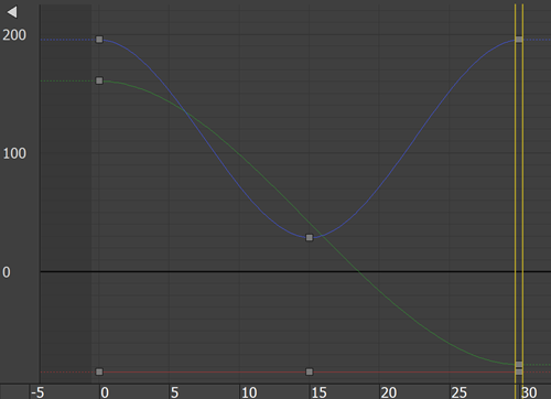

Y 軸方向の動きを追加する:
カーブ エディタのカーブも、この変更に従って更新されます。
タイム スライダを前後に動かすと、ボールは垂直に落下した後、前に移動します。これは正しい動きではありません。ここで作成したいのは、レッスンの最初の図のような滑らかな前進運動です。原因はフレーム 15 の[Y 位置](Y Position)キーです。このキーが、ボールをフレーム 0 と同じ Y 位置に固定しています。
選択するとキーは白に変わります。さらに接線ハンドルが表示されます。
タイム スライダを動かすと表示されるように、これでバスケットボールがフレーム 0 からフレーム 30 にかけて前に進むようになりました。アニメーションはまだぎこちないですが、これはこの後すぐに改良していきましょう。

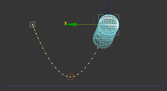

ゴーストを表示してビューポートのアニメーション表示を改良する:

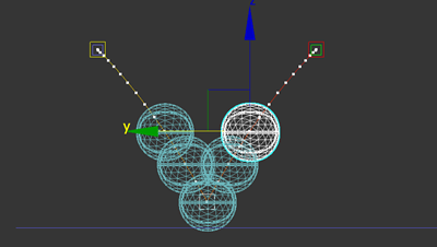

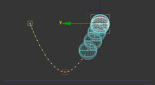

移動するオブジェクトの「ゴースト」イメージを表示すると、アニメーションを視覚化するのに役立ちます。
これでタイム スライダを動かすと、ビューポートにはボールが通過した場所にゴーストが表示されるようになりました。

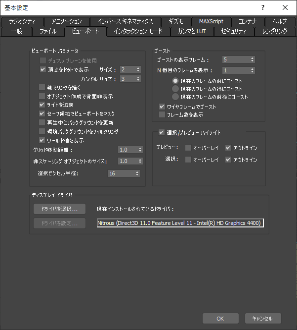

既定値のゴーストは間隔が狭く、あまり見やすくありません。これは、既定値の設定を変更することで改善できます。
[基本設定] (Preferences)を選択します。[ビューポート] (Viewports)タブに移動します。
タイム スライダを動かすと、ゴーストの数が少なくなります。ゴーストは 2 フレームだけ離れています。これでアニメーションの進行が見やすくなりました。

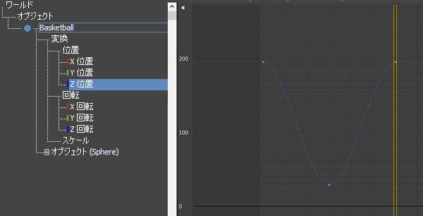

Z 方向のバウンドのタイミングを調整する:
コントローラ ウィンドウ(左側のオブジェクトとトラックのリスト)で、[Z 位置](Z Position)トラックをクリックしてこのトラックのカーブのみを表示します。
([接線を高速に設定](Set Tangents To Fast))をクリックします。
これでバウンドにスピードがつき、より本物らしく見えるようになりました。

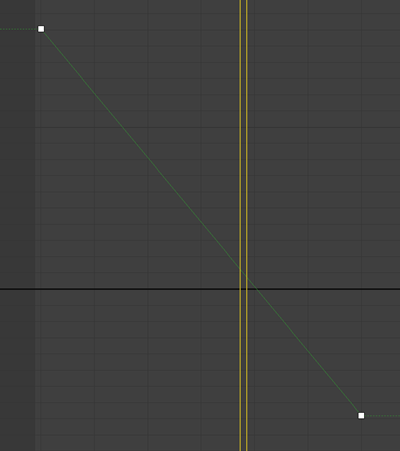

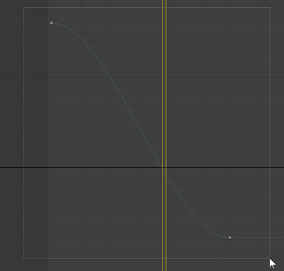

バスケットボールの前進運動を調整する:
オート キーによって、ボールの上下の動きと同じように、ボールの前進運動にもイーズ イン、イーズ アウトが適用されました。しかし、これは不要です。実際、次のセクションで行うようにバウンドを繰り返すと、不自然な結果になります。
コントローラ ウィンドウで、[Y 位置](Y Position)トラックをクリックしてこのトラックのカーブを表示します。
([接線を線形に設定](Set Tangents To Linear))をクリックします。
3ds Max によって、このトラックからイーズ カーブが除去され、前進運動が均一になります。
