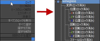

オブジェクトの変換をロックする:
適切な位置にワイン グラスを配置できたので、作成者はこれ以上変更を行いたくないとしましょう。コンテナ定義の特定のパラメータをロックできることは、コンテナの重要な機能です。
トラック ビューが開き、コンテナの階層が表示されます。
左上のクアッド メニューで、[ロック](Lock)を選択します。
[変換](Transform)エントリとそのすべての子(枝と葉)について、トラック ビュー階層のそれらの名前の最後に「(ロック済み)」と表示されます。
すべてのオブジェクトを移動できますが、ワイン グラスは移動できません。
[変換](Transform)トラックのロックは解除されますが、この子トラックはロックされたままです。[ロック](Lock)は子トラックに影響しますが、[ロック解除](Unlock)はハイライト表示されたトラックにのみ影響します。
[変換](Transform)トラックと、そのすべての子トラックのロックが解除されます。これで、必要に応じてワイン グラスを変換できるようになりました。
