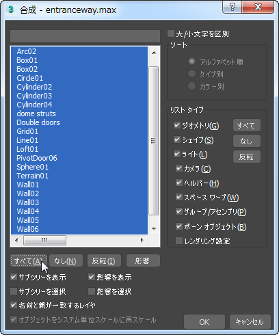

アプリケーション メニューから[読み込み] (Import)
[合成] (Merge)を選択し、
¥startup¥revolving_door¥entranceway.max
を参照して[開く] (Open)をクリックします。
ファイル名をクリックすると、シーンのサムネイルを表示したファイルの[合成] (Merge)ダイアログ ボックスが表示されます。
[重複したマテリアル名](Duplicate Name)ダイアログ ボックスが表示されたら、すべての重複したオブジェクトについて[スキップ] (Skip)をクリックします。

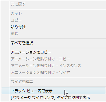

[修正] (Modify)パネルで、(ドアが開く角度を設定した)アニメートした[開閉率] (Open)パラメータを見つけ、数値フィールド内を右クリックします。表示されたメニューから[トラック ビュー内で表示](Show In Track View)を選択します。

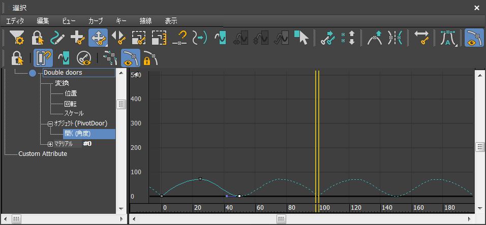

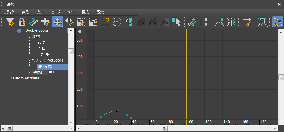

[トラック ビュー - カーブ エディタ](Track View – Curve Editor)ウィンドウが表示され、Double doors の[開く] (Open)パラメータがハイライト表示されています。
([範囲外のタイプのパラメータ カーブ](Parameter Curve Out-Of-Range Types))をクリックします。

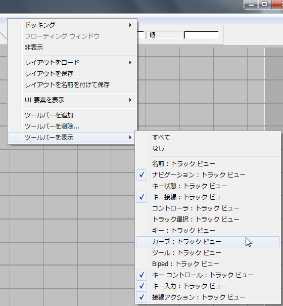

このボタンが表示されない場合は、[トラック ビュー](Track View)ツールバーの空白の領域を右クリックし、ポップアップ メニューから[ツールバーを表示](Show Toolbars)
[カーブ: トラック ビュー](Curves: Track View)を選択します。
カーブ エディタにはアニメーションを繰り返す方法が表示されます。
カーブ エディタを閉じます。
再生します。
ドアの開閉がアニメーションの最後まで継続されます。
