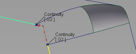

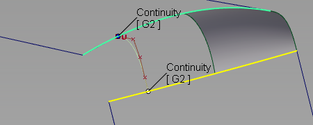

フリーフォーム カーブ ブレンドを作成するには
  1. Curve Edit ツール パレットで、Create > Freeform Curve Blend ツール の順に選択します。
  2. カーブ ブレンドを開始するカーブまたはサーフェス エッジを選択します。
  3. 必要に応じて、正確な位置にカーブ ブレンド ポイントをドラッグします。
  4. カーブ ブレンドを終了するカーブまたはサーフェス エッジを選択します。
  5. 必要に応じて、正確な位置にカーブ ブレンド ポイントをドラッグします。
  6. ブレンドの各側で目的の Continuity および Alignment を設定し、Blend Control オプションを設定します。
  7. Build をクリックします。
