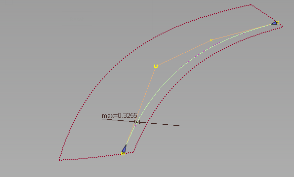

  2. (ターゲット カーブに)フィットさせるカーブを選択します。
    コントロール ウィンドウ内の次数およびスパン数を使用して、フィットさせたカーブが作成されます。
    最大偏差ロケータが表示されます(このロケータが表示されない場合は、コントロール ウィンドウで Deviation オプションがオンになっているかどうかを確認してください)。
    フィットさせたカーブの両端に矢印マニピュレータが表示されます。単一方向の矢印の場合、フィットさせたカーブがターゲット カーブの最終端に延長されます。
    この例では、カーブをカーブオンサーフェスにフィットさせています。
  3. 偏差が大きすぎる場合は、コントロール ウィンドウを開き、次のいずれかの操作を実行します。

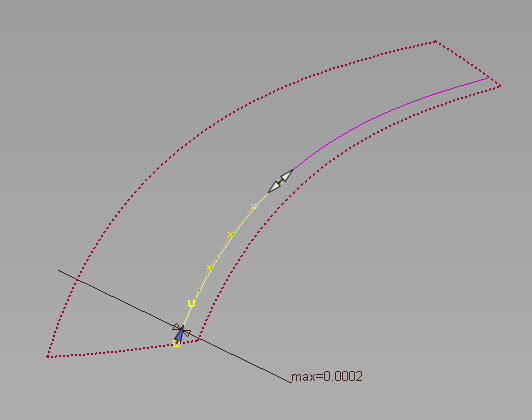

  4. カーブオンサーフェスの一部だけにカーブをフィットさせるには、矢印マニピュレータをドラッグします。
    フィットさせたカーブで矢印のマニピュレータをドラッグすると、スナップ可能なポイントが自動的に(制御キーを押したままにすることなく)表示されます。
    水色のセグメントはスナップ分割を示します(フィットされたカーブに沿って均等に配置されます)。
    ピンクの十字は、フィットさせたカーブが現在のビューの他のカーブまたはサーフェスと交差する場所を示します。
    フィットさせたカーブと最大偏差測定値が更新されます。

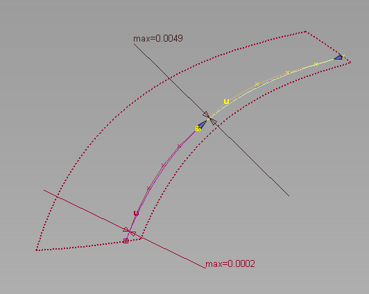

  5. カーブオンサーフェスの残りの部分をクリックし、カーブオンサーフェスの一部だけにカーブをフィットさせます。
    2 つ目のフィットさせたカーブが、専用の最大偏差ロケータおよび矢印マニピュレータとともに表示されます。

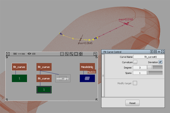

ビジュアル断面にカーブをフィットさせる
カーブをビジュアル断面にフィットさせるワークフローは、上記の場合と同じです。異なる点は次のとおりです。
  1. ビジュアル断面は、Windows > Editors> Cross Section Editor の Promote ツールの許容値設定を使用して、セクション データに自動的にプロモートされます。
  2. NURBS カーブはセクション データにフィットされ、そのコンストラクション ヒストリは(サーフェス、メッシュ、ビジュアル断面ではなく)セクション データに接続されます。
  3. フィットされたカーブとプロモートされたセクション データはグループ化されます。
  4. セクション データはテンプレート化されます。
メッシュ上のビジュアル Z 断面にフィットされた 3 度のカーブ。
