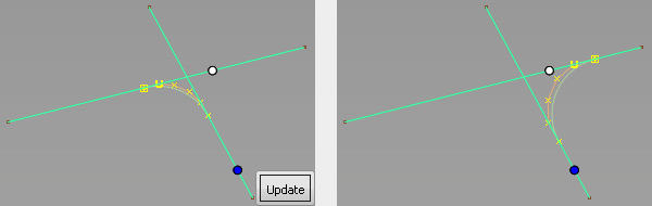

    カーブをクリックした箇所に円形のドットが表示されます。これらのドットは、フィレットのサイズまたは開始点/終了点には影響を与えません。これらはフィレットが作成される箇所に四半円を示します。
  4. Build をクリックします。
  5. オーバーラップするカーブに対して、フィレットの四半円を変更するには、円形のドットをドラッグし、Update をクリックします。
