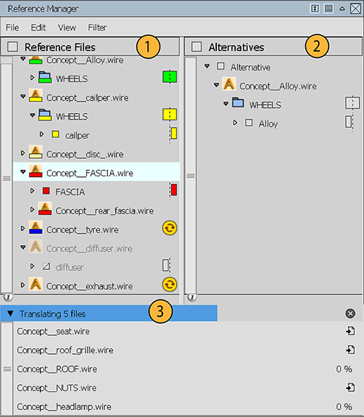

File > Reference Manager
WIRE ファイルやその他のサポートされているファイル形式のジオメトリを、リファレンス データ (WREF) ファイルに変換および読み込みます。リファレンス データを使用すると、Alias でのインタラクションを維持しながら大規模なデータセットを操作でき、代替シェーディングとデザイン見直し用比較データが提供され、デザイン プロジェクトでのコラボレーション ワークフローをサポートします。
WREF ファイルを生成する以外にも、Reference Manager はリファレンス データを操作するための次のような機能を提供します。
1. Reference Files
現在シーンで参照されているファイルと関連オブジェクトを表示します。Reference Manager は、シーン内のファイル リファレンスの現在のステータスを次のアイコンで示します。
Reference Manager アイコン 意味
 リファレンス ソースは .wire ファイルです。 Reference Manager で最上位のリファレンス ノードを並べ替えるには、中マウス ボタンを押しながら上下にドラッグします。
 リファレンス ソースは Alias でサポートされているファイルです。
 ソース ファイルが変更されたため、リファレンス ファイルは最新ではありません。アイコンをクリックするとリファレンスが更新されます。
 リファレンス ファイルがない。アイコンをクリックするとリファレンスの再読み込みが実行されます。
 ソース ファイルが見つかりません。アイコンをクリックすると、ファイルを見つけるためのプロンプトが表示されます。
 リファレンスを再読み込み
 循環参照を示します。循環参照は、リファレンス ファイルが階層内の下位の子リファレンスによって参照されている場合に発生します。
 リファレンスにはレイヤ フォルダが含まれます。 既定では、Object Lister でソース ファイルに割り当てられているレイヤのカラーが、リファレンス ファイルの Reference Manager に表示されます。これには、レイヤ フォルダのカラーと、ビューポートでリファレンス オブジェクトを表示するために使用されるワイヤフレーム描画のカラーが含まれます。
レイヤとレイヤ フォルダに新しいカラーを割り当てることができます。この操作を行うと、新しいレイヤの色が元のレイヤの色に重なって表示されます。新しいカラー オーバーレイを削除して元のレイヤ カラーに戻すには、レイヤを選択し、Reference Manager のメニューから Edit > Reset Layer Color を選択します。
 リファレンス ファイルの元のリファレンス データとミラーリングされたリファレンス データが両方とも表示されることを示します。
 元のリファレンス データのみが表示されることを示します。
 ミラーリングされたリファレンスデータのみが表示されることを示します。
2. Alternatives
現在参照されているファイルのリファレンスの Alternatives を一覧表示します。モデルまたはモデルに関連付けられた部分の異なるバージョンを表示する方法として、Alternatives を作成できます。詳細については、「リファレンスの Alternatives を使用する」を参照してください。
3. 変換ファイル
Batch Translate を使用して現在変換中のファイルと、変換済みのファイルを表示します。ここに表示されるファイルは、ビューポートに読み込まれていません。
ファイル変換アイコン 意味
 このアイコンをクリックすると、変換がキャンセルされます。
 変換中にエラーが発生したことを示します。
 このアイコンをクリックすると、変換ファイルがシーンに読み込まれます。
