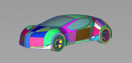

サーフェスをランダム カラーでシェーディングします。隣接サーフェスはそれぞれ異なるカラーで表示され、パッチ構造やその位置揃えなどが見やすくなります。
Random Color モードでは、サーフェスをランダム カラーでシェーディングします。その結果、隣接サーフェスはそれぞれ異なるカラーで表示され、パッチ構造や、その位置揃えなどが見やすくなります。
