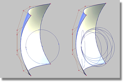

上のイメージで一覧表示されている Curvature Evaluation Type の設定では、各ポイントにおけるサーフェスの曲率を計算します。この計算は、各ポイントでサーフェスに接する円の直径を計測します。同じ直径の円を持つポイントは、同じカラーで表示されます。各ポイントは複数の円を持つことができます。Curvature Evaluation Type 設定は、計算に使用する円を指定します。

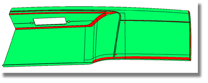

次のイメージでは、定義された半径の制限以下のサーフェスまたはサーフェス領域は、Princ.Max 設定を介して赤色で強調表示されています。

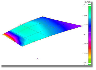

アクティブなモデリング ウィンドウの曲率マッピング(と対応する曲率半径値)に適用されるカラーの範囲を表示します。
曲率のランプはインタラクティブになります。ランプ エントリを追加、削除、および移動したり、設定した位置に曲率値を追加して、スケーリング値を設定できます。

+/- band を 0.0 に設定すると、曲率マッピングは相対的であり、ランプ カラーは左から右に増加する曲率値を表示します。(カラーは特定の値に結びついていません)。
Curvature Color Scale、Min.Radius Limit、または Max Radius Limit を調整すると、半径ランプがインタラクティブに更新されます。
