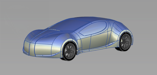

Showroom - テクスチャ マッピングにショールーム反射が表示されます。

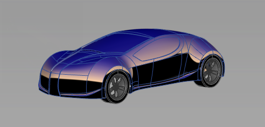

Photo-Horizon - テクスチャ マッピングに写真の水平線のような反射が表示されます。Photo-Horizon 抽象ランプは、スタイル設定されたスケッチングで頻繁に使用される高コントラスト効果を生成します。
Diffuse - テクスチャ マッピングに乱反射が表示されます。Diffuse 抽象ランプは、フォームとボリューム全体を確認するために適した低コントラストの反射を提供します。
Shade-Sky - テクスチャ マッピングに空の反射が表示されます。
Double-horizon – モデルが二重の水平線を反射しているかのように 2 つの反射ハイライトを使用します。
User defined - 独自の反射テクスチャを選択します。
