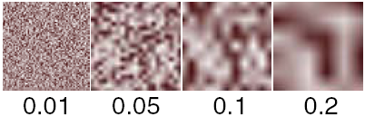

テクスチャ中の粒子のサイズ。Grain_size の値は、テクスチャ全体に効果的にスケーリングされます。有効範囲は 0 から ∞ です。スライダの範囲は 0 (粒子なし)から 0.1 (大きな粒子)です。既定値は 0.01 です。

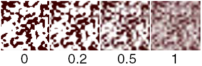

Color2 にブレンドされる Color1 の量を制御します。有効範囲は 0 から ∞ です。有効範囲/スライダの範囲は 0 (ブレンドなし)から 1 (滑らかなブレンド)です。既定値は 1 です。

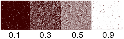

2つのカラーのうちどちらを基本カラーとするかを定義します。有効範囲は 0 から ∞ です。スライダの範囲は 0 (Color1 のみ)から 1 (Color2 のみ)です。既定値は 0.5 です。
