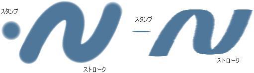

ブラシは、ストローク単位でキャンバス プレーンにペイントを適用します。ストロークは、密に配置された、一連のスタンプで構成されています (スタイラスをドラッグせずに、キャンバス プレーン上でブラシをクリックすると、ペイントの 1 つのスタンプが適用されます)。
既定のブラシ(鉛筆(Pencil)、マーカー(Marker)、エアブラシ(Airbrush)、筆(Solid Brush))のスタンプは円形です。しかし、ブラシのスタンプのサイズとシェイプを制御すると、さまざまな種類のストロークを作成できます。

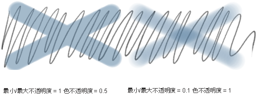

Alias のほとんどのブラシには、ブラシ不透明度とペイント不透明度という 2 種類の不透明度があります。ブラシ不透明度は Min Opacity オプションと Max Opacity オプションで制御され、ペイント不透明度は Color Opacity オプションで制御されます。

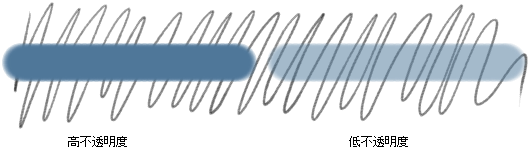

不透明度(Opacity)は、ブラシのペイントが「透き通って」いる度合いを表わします (不透明度は透明度の反対です)。不透明度 1 では、ペイントの下にあるものは何も見えません。不透明度が低くなればなるほど、ペイントを通して見える率が高くなります。不透明度が 0 であるペイントは、全く透明で目には見えません。
レイヤの不透明度をコントロールすることもできます。
ブラシ不透明度とペイント不透明度の違いは、同じ場所で複数回ペイントすると明らかになります。ブラシ不透明度が 1 より小さい場合は、ペイントを重ねて塗ることができ、重ねて塗る度により不透明になります。ペイント不透明度が 1 より小さい場合(またブラシ不透明度が1である場合)、ペイントは重ね塗りできません。

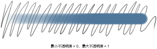

ブラシ不透明度は、スタイラスをタブレットに押す力(筆圧)でも変更できます。Min Opacity はブラシの最小の不透明度(スタイラスを軽く押す場合)、Max Opacity はブラシの最大の不透明度(スタイラスを強く押す場合)です。タブレットへのスタイラスの筆圧に応じて不透明度を変化させたくない場合は、Min Opacity と Max Opacity に同じ値を設定します。

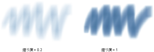

ほとんどのマーカーブラシでは、Wetness(湿り具合)の値が既定で 0.5 になっています。このオプションでは、いくらか使用された状態のマーカーのインクがシミュレートされます。Wetness を上げると、おろしたてのマーカーをシミュレートでき、Wetness を下げると、乾いたまたは半乾燥状態のマーカーをシミュレートできます。
マーカーを使用する場合は、スタイラスを動かさずにタブレットに押し付けると、本物のマーカーを紙に押し付けるように、キャンバス プレーンにペイントされ続けます。
Wetness が高い場合は(たとえば 0.9)、Wetness が低い場合(たとえば 0.1)より、キャンバス プレーンにすみやかにペイントされます。このため、スタイラスを速く動かしたり遅く動かしたりするだけで、1 本のマーカーでさまざまな種類のストロークを作成できます。

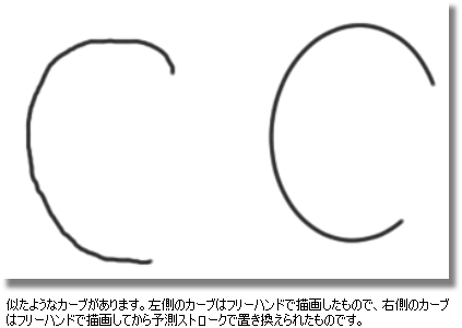

キーを押したまま操作します。予測ストロークは、スケッチ中に描画しようとしているものを予測し、より正確に再描画する機能です。予測ストロークを使用して、直線、カーブ、楕円を作成することができます。
