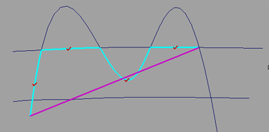

複数のロケーションでカーブを選択する必要のあるシェイプもあります。下の例では、赤でアウトラインが表示されている領域の Shape Fill を作成します
(このワークフローは、Paint > Shape のツールにも適用されます)。
  1. Paint > Shape > Make Image Shape を選択します。
    Shape Editor を開きます。
  2. Shape Editor で Shape Outline をオフにし、塗り潰しだけが表示されるようにします。

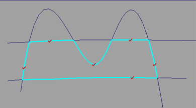

  3. シェイプ領域の境界を形成する各カーブ セグメントを選択します。複数のロケーションで同じカーブを選択することが可能です。
    小さいチェックマークはクリックしたポイントを示します。太いラインは、これまでに定義されたシェイプのアウトラインを示します。
  4. 境界の選択が完了したら、Accept ボタンをクリックします。
    これで適切なシェイプが作成されます。
